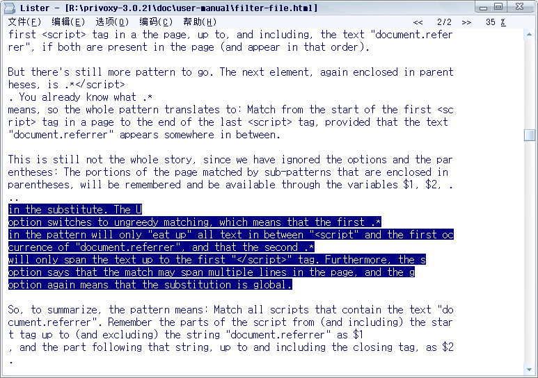

关于正则,.不匹配换行符啊
这是谁跟你说的?你好像也用的privoxy吧.你为什么不搜索下呢?
仔细看看.privoxy\doc\user-manual\filter-file.html
这个文件是filter的示例,也解释一些相关的 比如正则的模式
参考:正则表达式的模式
http://perldoc.perl.org/perlre.html#Modifiers [英文]
http://www.jb51.net/shouce/php5/zh/refe ... fiers.html [中文,但是php的,应该多相通]
讨论proxomitron时候请别拿privoxy参照.我英文并不好,不想翻帮助文件.更大的问题是,这本来应该你干的事,让我替你做,明显不对头.

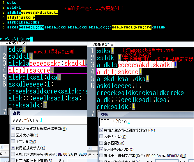

这里说的多行是多行匹配 但是vim和madedit都有单行模式 就是那个\r\n....vim是单\n
Re: (^)的用法
一些当天的图,因为当时没上传,现在写说明痛苦
传图还是有问题....
