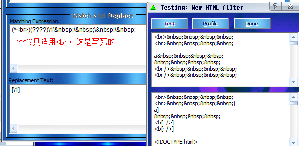

就菲菲老大那条而言 用(^<br>)(????)\1\&nbsp;\&nbsp;\&nbsp;\&nbsp;就行
我由于认为有可能有<br />的存在,认为这不妥.
事实上菲菲老大写的在应对<br />时 没有对策 不说<br><br />同时存在 就只<br />存在就无法应对. $tst也是多余的.
解释下(^<br>)(????)\1
(^<br>)匹配的是一个4字符的位置.如果不跟????,可以自己测试会出现什么.而(????)\1是因为要"不匹配",就要抓回去....

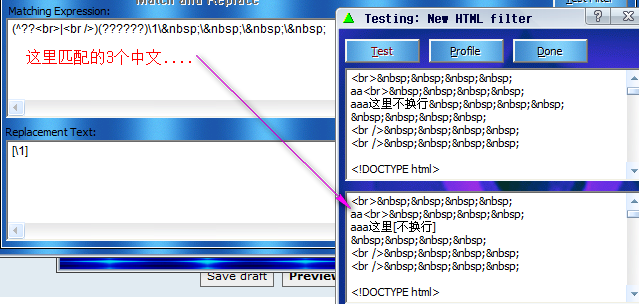

以及直接上中文的场合 就是这种\1用法
proxomitron第一个字符为中文时候我记得不生效,要用(??????)\1 免得utf8问题.ansi是2字节 utf8是3字节 就是匹配3个ansi或者2个utf8中文 这种一般是不会写的,知道就行了.只是唯有这种情况时候才是非用?作前导不可的.这种时候只考虑正确不考虑效率.

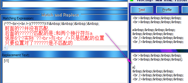

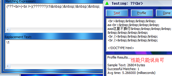

更好的写法是这样
Name = "??<br>"
Match = "(^??<br>|<br />)(??????)\1\&nbsp;\&nbsp;\&nbsp;\&nbsp;"
Replace = "\1"
前面的??并没有匹配后面的??????匹配的是;和两个换行符与a
说是6个?实际^??<br>与<br />只是匹配的位置,只要位置对了时(就是^匹配到了[呵呵 平时我把^念作非 如果用说的我会说 如果前面的非 非到了]) ??????是不匹配的
请注意 ??????是匹配的6个而不是4个 换行符是2个字符而不是一个!

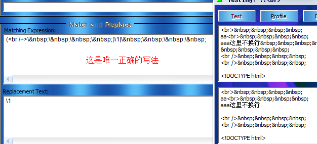

:!: 但那也是不正确的写法
正确就只有一种:
Name = "??<br>"
Match = "(<br /+>\&nbsp;\&nbsp;\&nbsp;\&nbsp;)\1|\&nbsp;\&nbsp;\&nbsp;\&nbsp;"
Replace = "\1"

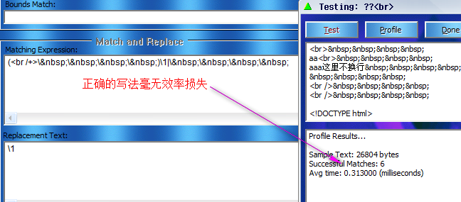

什么是正确的写法?正确的写法就是前面一定要确定.而不是avg一定要达到多少.那只是效率参考,高效低效和正确是两回事.
前面确定的情况下 后面正则考虑的太多也会avg上升.但那是两回事.
请注意 这和上面两个<br />都是<br />匹配没有问题!<br />因为上面匹配后 这里的nbsp前没有6个字符!<br />这只是思考上的局限,规则是按你写的正常工作的.

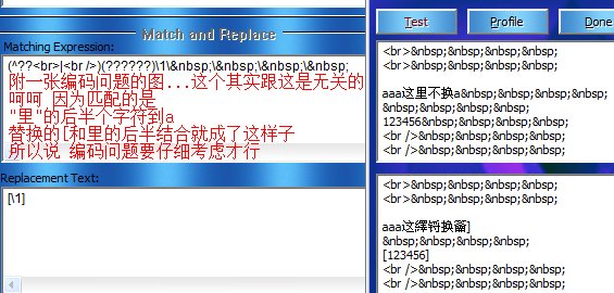

顺便附一张编码问题的图....??????前导时候不可以添加任何东西,不然如果是中文后面如果有ansi字符立刻就会出问题 :D
你发帖说过的问题说明你是喜欢折腾的,不过你好像不求甚解啊.
希望你对待问题的态度能严肃点,我觉得如果不搞明白为什么,那不如使用规则框架了.
以及
贴图2015-01-26_012720.png中,“只要位置对了??????是不匹配的”
??????不匹配如何理解?\1不是捕获到了吗???????不是匹配到了“;换行换行a”?

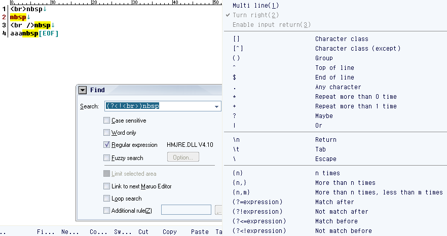

把(^)理解为正则(?!)对吗?
对的,只是写法不太一样 没有(?!key)的写法 只有(^key) 没有(?=key) 只有(^(^key))
仔细想想你就能理解 非key 就是没有key; 非非key 就是不没有 就是有key
proxomitron和正则有点差别 proxomitron不会环视向前看
就是没有(?<=key)和(?<!key) 只是(?<=key)可以用(key)\1这种变通的方法 相当于有(?<=key)
但是强要(?<!key)这么来 效率损失是很大的
以及
我觉得这里你应该理解的,我专门上了图.
只要位置对了时 就是^匹配到了[呵呵 平时我把^念作非 如果用说的我会说 如果前面的非 非到了]
就是说假设有个bef(^key)
遇到befabc 就是匹配到了,但是^没匹配到 说成"没非到"可以吧?
但是befkey 这个没匹配到 说成"非到了" 这个说法应该并没有问题.
不是我要搞个"非到非不到"概念迷惑你,而是这匹配的说不匹配 不匹配的说匹配 不好解释 我觉得说起来不好让你明白或者要更多的口水.
位置对了时 就是非到了的时候 ??????就不匹配 你看到br处有被\1替换吗? 没有,没非到br的才替换了. 就是这个样子.
正则方面我基本都用补全替代了,你让我没工具情况下给你讲表达式环视 我倒是不敢说一定都正确 我基本就没手写过....因为毕竟有说明更好用
对于你这个,正则可以(?<!key) proxomitron 不可以.

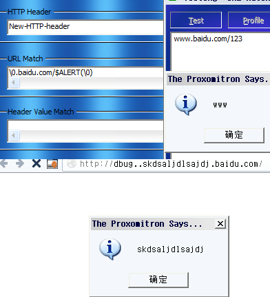

菲菲老大说你不规范 那是说 你的jump没加 http:// 而header的urlmacth和web的一样 你的\0应该是不包括http://的
而我说你不求甚解 那帖子也有点关系
因为 match #和后面 不会被捕获 除非用\a[\a这个我也不熟悉,基本没用过.应以phoenix说的和帮助文件为准]
而我给你的 无需web删就能用 如果你是要跳转到#lastpost 直接在跳转那写是可以的 replace那里是没有#的问题的!
