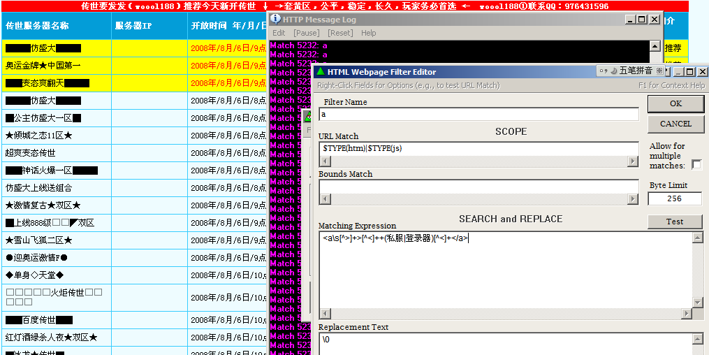

哦。问题不是blockfile。问题是那个规则还不具有普适性。
举个例子页面,这是一个在百度上随意搜到的传奇私服的列表,网页有点大,并且不保证没有木马。只是用来举例。
http://www.zt1888.com/sf766.html
其中有一个td,是专门用来放置 “下载专用登录器” 这个链接的,符合<a href=链接 [其他属性]>文字</a>这样的格式。
但我在这个规则里添加 “登录器” 或者 “下载专用登录器” 等关键词都无法过滤。有时候还会在prox里死循环。

我这里没有问题
另外,你给的例子,用这个规则应该不能过滤完全的,用下面这个试试(我没测试太多,就拿了个新浪首页看有没有误过滤),你给的例子可以过滤1、2、3、4、6,没有过滤5是因为没有相应的关键词,反正多测试几个再修改吧,估计肯定会有误过滤的
Name = "a"
URL = "$TYPE(htm)|$TYPE(js)"
Limit = 512
Match = "$NEST(<a\s[^>]+>(( <[^>]+> )+{0,6} |)([^<>/]++(私服|登录器)[^<>/]+)*,</a>)"
Replace = "\0"
