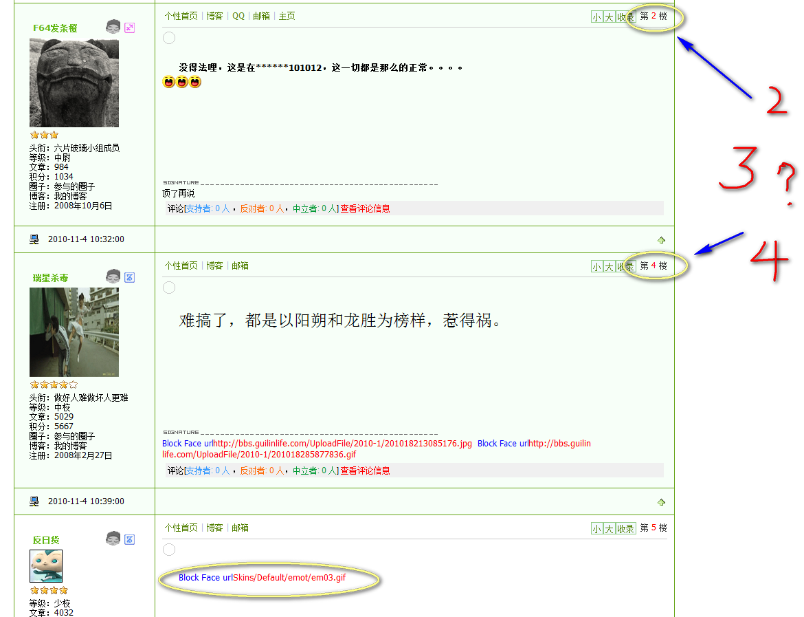

cre wrote:成功了 :lol: 在我不懈努力下完美完成 :P
Name = "BlockFace"
Multi = TRUE
Limit = 12000
Match = "<(div\s([^>]++) id=$AV(sigline_*))\2\3<img  title="dvubb"\ssrc=$AV(\4)[^>]++> \5"
Replace = "<!--><\2 \3<a href="\4">Block Face</a>\5"
这规则只能过滤一个图片,然后将过滤图片以链接的形式显示。遇到需要过滤多个图片时不行。

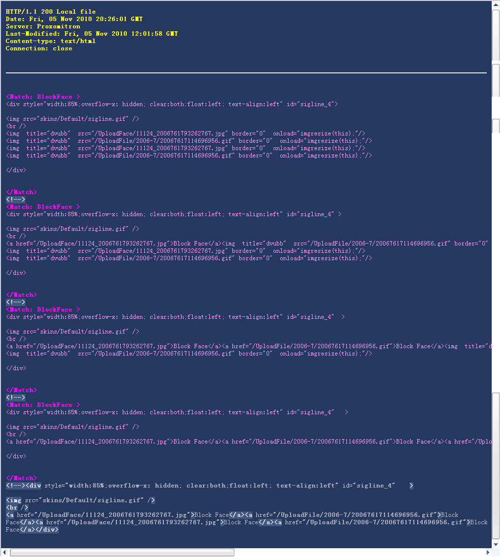

Re: 请教:多个图片过滤
不夜侯 wrote:这规则只能过滤一个图片,然后将过滤图片以链接的形式显示。遇到需要过滤多个图片时不行。
你看到我发的图没?我是过滤了4个没问题.不能过滤除非你给的例子有问题.
下面的代码我保存在本地测试是成功的.你保存成html,打开本地dbug试试再说.不要光在test试验.

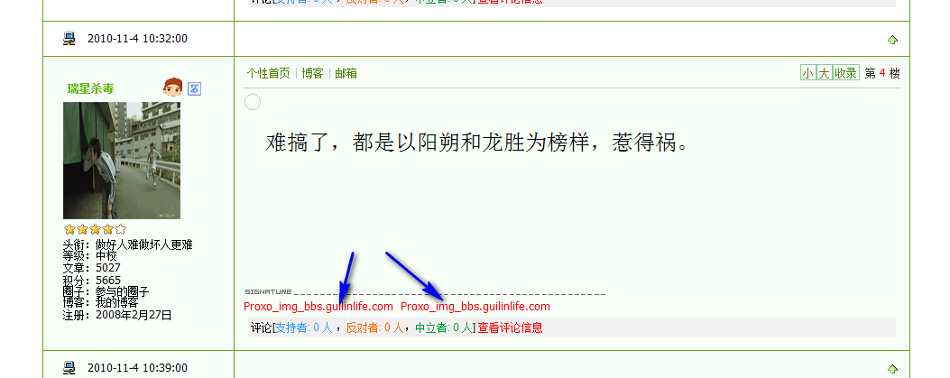

谢谢你的热心。这个规则在test测试不行,在实际网页中也是不行的。我给个实际网页试试
2楼有一个签名图片,4楼有两个签名图片。看这个规则后是什么效果?
我原先用了多个规则,但想精简成一个规则。

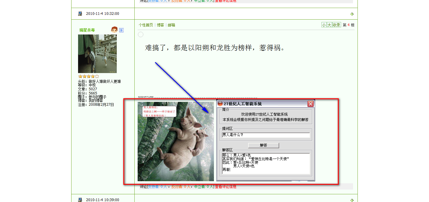

以4楼签名图片为例,我需要的效果是:
Re: 请教:多个图片过滤
发现需要过滤的<img *>标签代码与其它<img *>标签代码有所不同。用下面的规则能达到我的目的。
Name = "kill_img_签名 bbs.guilinlife.com "
URL = "$TYPE(htm)bbs.guilinlife.com/dispbbs.asp\?boardID\="
Bounds = "<img */>"
Match = "<img  title=$AV(dvubb) src=$AV((^*(/Default/sigline.gif)*)\1) border=$AV(0) onload=$AV(imgresize*)/>"
Replace = "<a href=\1><font size="2"><span style="color:red">Proxo_img_\h</span></font></a>"
但我想知道,如果需要过滤的<img *>标签代码与其它<img *>标签代码没有区别,一定要限定在<div\s*id=$AV(sigline_[0-9]+{1,5})>标签内,将所过滤的多个图片以超链接的形式显示出来,这个规则应该如何写?

Re: 请教:多个图片过滤
不夜侯 wrote:
cre wrote: 我保存在本地是成功的.你保存成html,打开本地dbug试试再说.不要光在test试验.
热心不热心的我晕....估计我回帖说话有点忘形,菲菲删我不当回帖了.
请你确定你是"原样"导入规则,而不是复制了match和relpace....此规则使用了Multi.
规则是不大高效,但是,绝对工作.

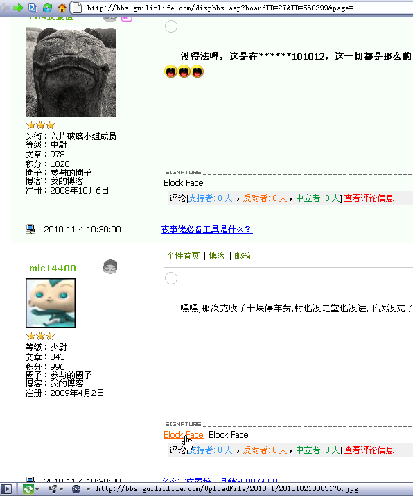

原
请看,并不是简单替换.鼠标放上去会提示地址.

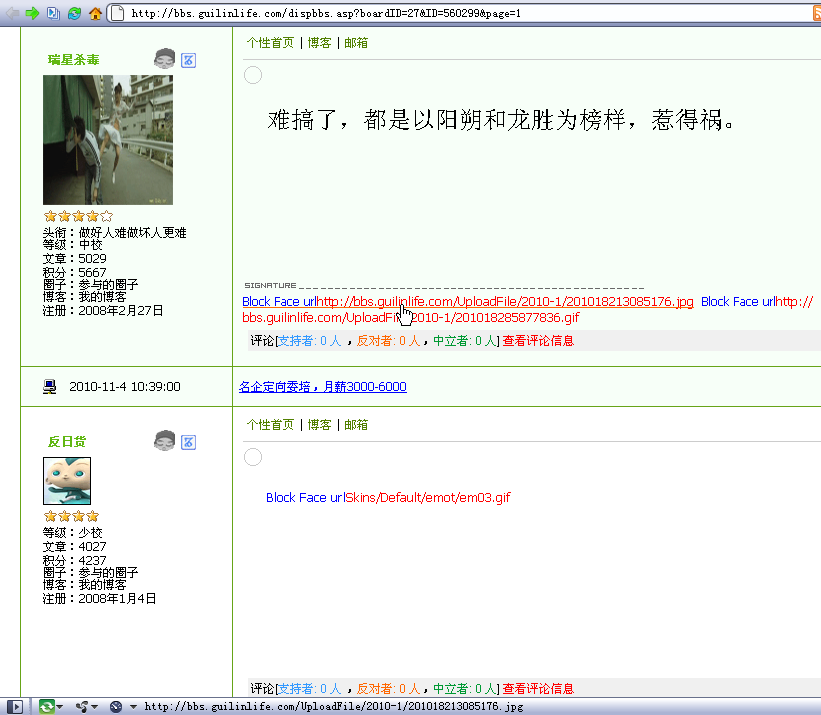

稍微改下
Name = "BlockFace"
Multi = TRUE
URL = "bbs.guilinlife.com"
Limit = 12000
Replace = "<!--><\2 \3<a href="\4"><font color=blue>Block Face url</font><font size="2"><span style="color:red">\4</span></font></a>\5"
修改
修改
没错,我过滤的是过度了,但是也是按你说的要求做到了,你说的是[0-9]+{1,5},而此帖子出现的最高是20,最低出现的是1,所以[0-9]+完全满足需求.
<div style="......" id="sigline_数字">
的要求也满足了.
请仔细测试,你这测试有点马虎阿.
简单的html代码修改你应该会吧.把
的\4换成\h,blockfaceurl换成"Proxo_img_"就行了

规则当然是"原样"导入,测试时没看到勾选了“Allow for multiple matches”,抱歉。
另外,Limit = 12000 为什么设这么大? Replace = "<!-->中的<!-->我也没看明白。请指点。
你这个规则的问题是,误过滤了签名栏以外的图片,以及正常的楼层。3、19、20层没有了。
