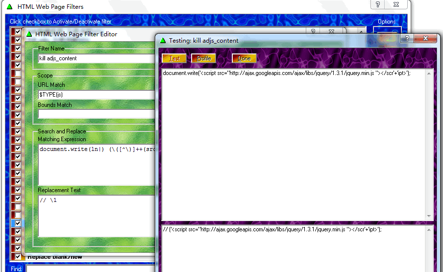

请教:规则测试通过,实际无效
请教:规则测试通过,实际无效
请教是什么原因,谢谢!
规则如下:
Name = "kill adjs_content"
URL = "$TYPE(js)"
Limit = 350
Match = "document.write(ln|) (\([^\)]++(src|href)\=$AV(*http:(\\|)/(\\|)/(^\h|local.ptron)*)[^\)]++\))\1"
Replace = "// \1"
测试页面:
http://www.wanjuan.net/style/common.js

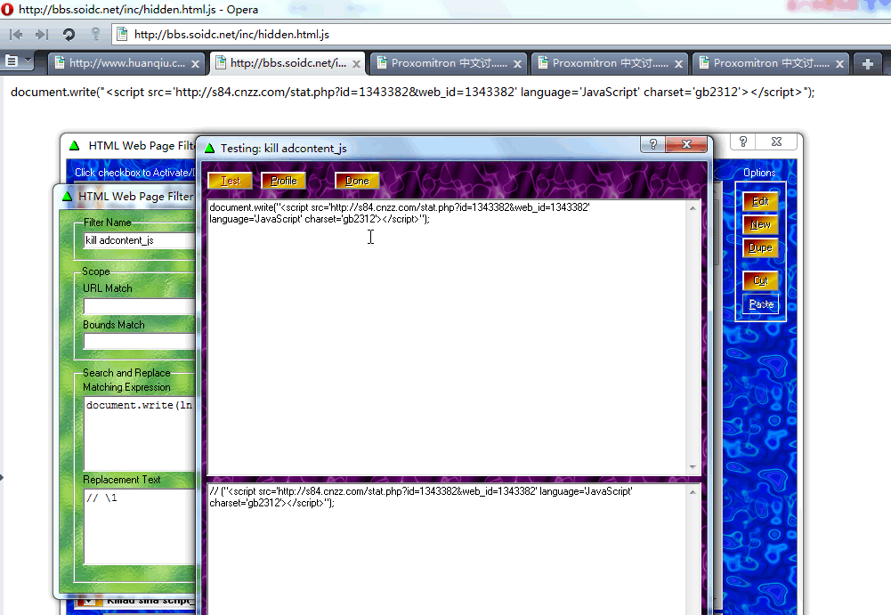

这次遇到个重启电脑后仍然无效的例子。
规则:
Name = "kill adcontent_js"
Limit = 350
Match = "document.write(ln|) (\([^\)]++(src|href)\=$AV(*http:[\\]+{0,2}/[\\]+{0,2}/((^\h|local.ptron)*&&([a-z]+{1}.*|[^/]+\w[./](asp(x|)|js(p|)|service|php|[a-z]++ad)\?[a-z_\-]++id\=*|\w/?.js[^0-9a-z._-\=?]+))|*[/?._\-]((ad(s|v|)|(t|d)an(list|)|piao(fu|)|([0-9]+)pop(?|up|))[0-9]+|tongji).js[^0-9a-z._-\=?]+)[^\)]++\))\1"
Replace = "// \1"
测试页面:
http://bbs.soidc.net/inc/hidden.html.js
在大多网页却是生效的,如:http://www.huanqiu.com/script/content_j ... _bottom.js
