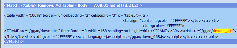

以http://www.greendown.cn/soft/1796.html为例,说明下使用sidki config set的分析过程。

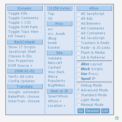

  1. 打开页面后,在空白处单击鼠标,页面右下脚会出现标记,鼠标移上去会出现一个菜单,点击debug即可进入源代码调试模式
  2. 根据以前对crsky的分析,显示下载链接地址的关键是downd_a.js,通过定位,发现其被“<table> Remove: Ad Tables - Body 7.08.01 [sd jd] (d.2 l.2)”规则过滤
  3. 打开该规则,发现其免过滤关键字为a_adtab_b,在IncludeExclude-U.ptxt中添加:
    www.greendown.cn/*.html		$SET(0=a_adtab_b.)
  4. 刷新后,发现downd_a.js所在代码段又被“<object>... Remove: Ad Containers - Links 7.09.30 [pr sd] (d.2)”过滤,同法,增加a_adcont_l关键字到IncludeExclude-U.ptxt,变为:
    www.greendown.cn/*.html		$SET(0=a_adtab_b.a_adcont_l.)
  5. 至此,http://www.greendown.cn/soft/1796.html中的downd_a.js被免过滤

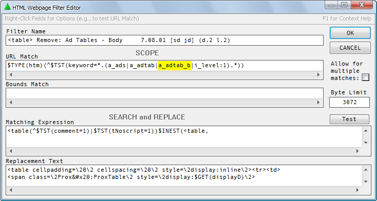

wongker wrote:不过还有点疑惑,$TYPE(htm)(^$TST(keyword=*.(a_ads|a_adtab|a_adtab_b|i_level:1).*))里边的是怎么解释的?是“关键字如果不是广告--表格广告--Body表格广告”这是个逐步缩小的范围吧,此处小小疑惑,请给出在sidki里边帮助的具体位置,容我慢慢理顺一下,当然phoenix直接给予解释就更好了,此外i_level:1.0.与前边的a_adtab_b是什么关系,同样疑惑,这没有关联吧?
即,如果关键字是a_adsa_adtaba_adtab_bi_level:1,则不进行过滤。
关键字之间是的关系。从过滤的角度,应该选择范围最小的关键字;否则,使用了范围较宽的关键字,有可能在放行正常代码的同时,也放过广告代码。
另一方面,如果要合并下面的项目,在不会放过广告代码的前提下,我们可以考虑使用范围较宽的关键字。
www.test.com/*.html	$SET(0=a_adtab_b.)
www.test.com/*.js	$SET(0=a_adtab.)
可以合并为:
www.test.com/*.html	$SET(0=a_ads.)
