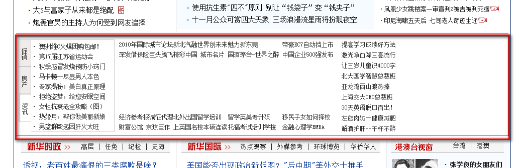

新华网首页有个广告
根据源码规则如下。
Name = "killad_www.news.cn"
URL = "$TYPE(htm)www.news.cn/(^?)"
Bounds = "<table width=$AV(980) *>$INEST(<table *>,</table>)</table>"
Limit = 600
Match = "*<iframe[^>]++id=$AV(headlogin2)*"
Replace = "$STOP()"

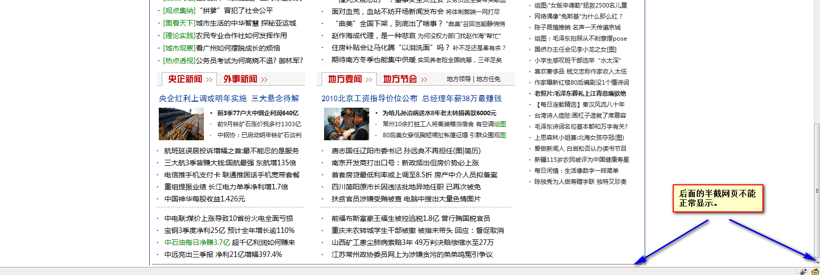

广告是成功除去,但网页却不能完全打开。禁止这个规则后网页又正常打开。
请教原因,谢谢!

我试过,按iframe过滤代码,网页下半部也一样不能完全显示出来。
