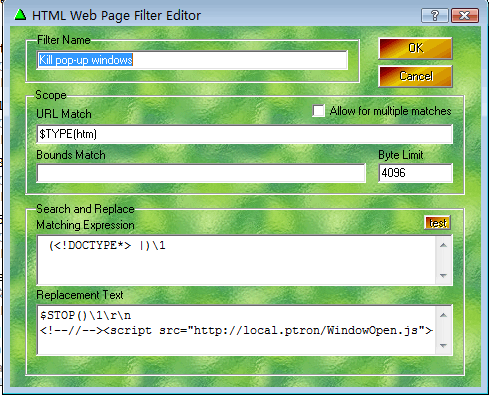

1、默许启用的Kill pop-up windows规则,和opera浏览器执行个人用户JS的命令有冲突,导致opera执行个人用户JS命令的动作无效。
反复测试如此。请问怎样修改为好。

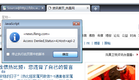

2、进入http://news.ifeng.com/,有弹出窗如图。而如果载入sidki规则则不会如此。
谢谢!

关于第2个.......用sidki也会有那个框的.....只不过sidki把JS的弹出全都做掉了......显示在页面最下面.....你看你那页面最下有没有显示 • JS Alert: Access Denied,Status=4,Host=api-1
这个好像是因为某个JS文件的过滤引起的................

proxo的那个js修改了window.open,所以会失效。
试试把userjs里的window.open改成PrxRealOpen。
确实是如此,谢谢!
