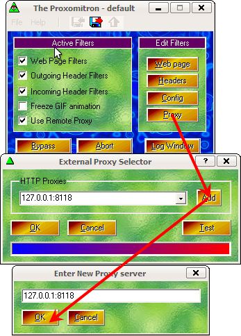

在proxomitron里添加tor的代理地址:

$SETPROXY 命令可以强制使用特定的代理来连接。用它,你可以指定哪些URL使用当前代理,即便是你启用了proxomitron的 "Use remote proxy" 选项。它在某些特定网址或安全考虑下是非常有用的。代理地址必须要先在 "External Proxy Selector" 的列表中加入。

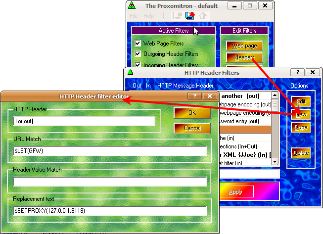

这个要在out前面打勾,因为浏览器要访问一个地址肯定是出去的地址,proxomitron会检查此地址是否符合代理的规则,符合则调用代理
接下来就要在你的blocklist里添加地址了,打开lists文件夹下的tor.txt(你也可以用其它名字),添加以下三行
