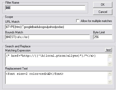

过滤非本主机以外文字链接遇到一个现象,仔细看了好几遍网页源代码,找不到原因,
这是规则,根据论坛里找到现有规则改的,里面的排除搜索引擎的语句应该怎么写?现在根本不起作用
规则
规则
这是效果,链接是daohang.google.cn,为什么同样都是指向外部的文字链接,上面的不被过滤,下面的就可以过滤呢?
效果
效果

Re: 关于如何通杀广告的思路,欢迎讨论啊。
你的规则要求href部分必须含有/,而没被过滤部分的href恰恰不含有/。
其实流行的规则包比如sidki的config set对你提到的广告过滤方式都有考虑。以非当前主机名为条件过滤文字广告恐怕会误杀很多正常的链接。
BTW,以后贴规则最好是在规则上右键导出,以方便其他人导入测试,不然还得照图输入一遍,也可能输错,导致测试结果不准确。

我太粗心了。谢谢。
看来细心和熟悉语法才是王道。我决定认真学习一段时间,再来论坛提问,不再闹笑话了。
