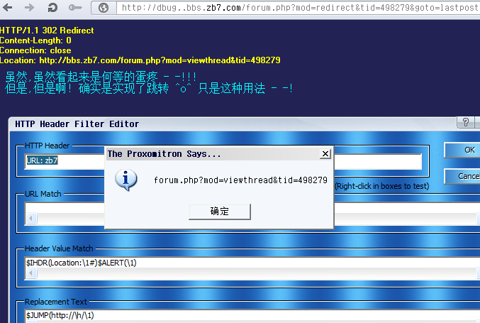

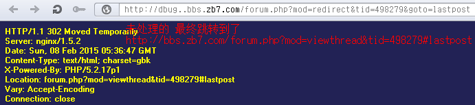

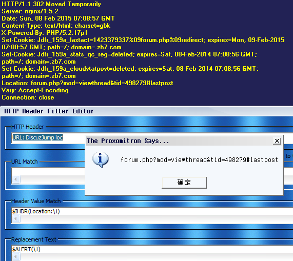

针对你那个
http://bbs.zb7.com/forum.php?mod=redirect&tid=498279&goto=lastpost
由于location不带http,所以直接$jump无效.

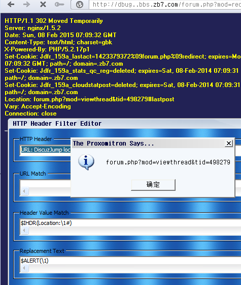

具体的:
- 2015-02-08_151006.png (39.18 KiB) Viewed 38778 times
可以捕获#
- 2015-02-08_151022.png (42.38 KiB) Viewed 38778 times
只捕获#前的
- 2015-02-08_153723.png (47.25 KiB) Viewed 38778 times
In = TRUE
Out = FALSE
Key = "URL: zb7"
Match = "$IHDR(Location:\1#)$ALERT(\1)"
Replace = "$JUMP(http://\h/\1)"
虽然,虽然看起来是何等的蛋疼 - -!!!
但是,但是啊! 确实是实现了URL:头替代Location:的捕获. ^o^ 只是这种用法 我是很汗的 - -!

这两个图本来是说可以,但是后来发现问题不对....
- 2015-02-08_134601.png (7.16 KiB) Viewed 38778 times
- 2015-02-08_134749.png (31.38 KiB) Viewed 38778 times

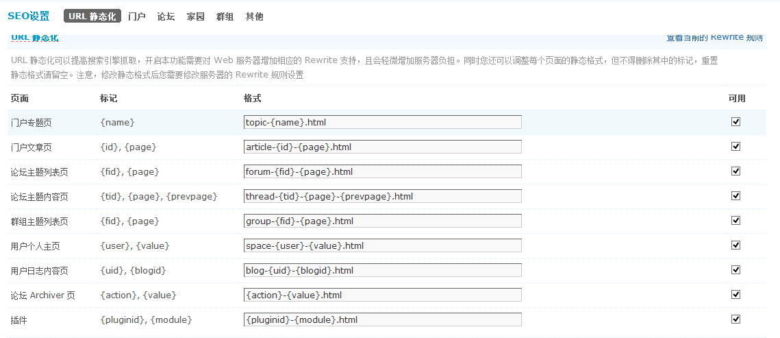

我和你写的不一样.tid捕获的就仅仅是数字,据我所知道的,这个有时候会有更多&xxx的,都是没用的....
只是我遇到的page都紧跟着tid...
如果真的有别的,你那就会错误.因为dz的伪静态是thread-tid-page-prevpage.html prevpage这个我就没见过除1以外的.
- 094950wwpb55j5bizqc8ix.png (31.27 KiB) Viewed 38762 times

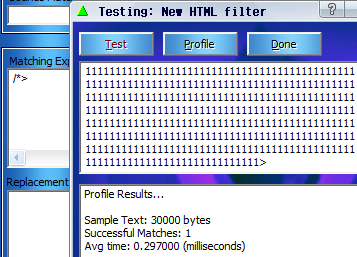

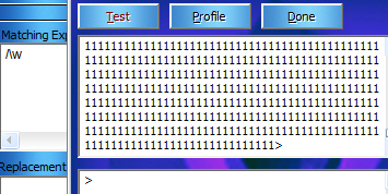

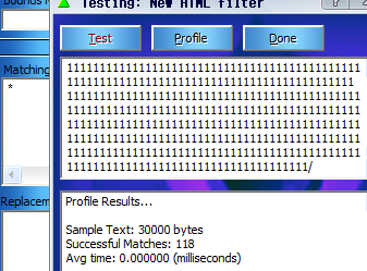

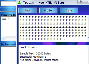

帐不是这么算的.
按你这全1的 用\w最快.但实际应用中不可能有一堆几万个字符没空格.
如果只管匹配,*当然是最快的.毕竟不看是什么,只管匹配到limit.
作用域是不一样的.而且还有个问题你没遇到,那就是正则却不匹配的情况.
所以你的测试,基本没有实际应用意义.
- 2015-02-09_072020.png (21.45 KiB) Viewed 38712 times
- 2015-02-09_072121.png (21.92 KiB) Viewed 38712 times
- 2015-02-09_072139.png (14.33 KiB) Viewed 38712 times
- 2015-02-09_072451.png (22.4 KiB) Viewed 38712 times
前后确定时候,只匹配纯字符,*没有\w快.
*和别的不一样....
- 2015-02-09_054548.png (18.39 KiB) Viewed 38715 times
这样还怎么比?秒杀一切了.
*与其说是正则不如说是通配符
问题在于如果不需要限定,当然是用*.那种情况用什么基本都没有差别.一般是一样的时间.就算真有差0.05又如何?1秒是1000 慢1秒的两万分之一?而且基本不会差.

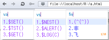

下面是之前的想法,仅供参考.有时候情况确实是千变万化的.
我用的是拼音加加自定义词库- -!打(^(^))容易.[0-9]这种没法定义,实际环境差别大.
你应该根据自身情况考虑....
v=a[pro.]
v=s[$...]
va=$SET()
va=$TST()
va=$GET()
vs=$NEST()
vs=$ALERT()
vs=$LOG(C)
fw=(^(^))
db=dbug..
db=dbug..bin..bout..
by=bypass..
bw=bweb..
bh=bin..bout..
bh=bin..
bh=bout..
bhi=bin..
bho=bout..
src=src..
local=LocalHost
local=Local.ptron
pro=proxomitron
pro=Pro
懒得开ps,用css排版重截图好了.
