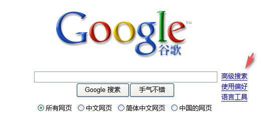

以www.google.cn为例,以其中的“高级搜索”字符串为目标。
通过16进制工具,我们可以看到其16进制内容为:
相应的,匹配表达式应该写为:
[%E9][%AB][%98][%E7][%BA][%A7][%E6][%90][%9C][%E7][%B4][%A2]
本例中,我打算将其替换为“不做恶”,通过附件中的工具,得到其character entity格式为:
不做恶
最终的规则如下:
Name = "utf-8 demo"
URL = "$TYPE(htm)www.google.cn/"
Limit = 20
Match = "[%E9][%AB][%98][%E7][%BA][%A7][%E6][%90][%9C][%E7][%B4][%A2]"
Replace = "不做恶"
过滤效果如下:
