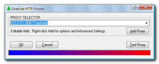

一、点击主界面的“Manage Proxies”按钮添加代理服务器信息
请注意,除了普通的xxx.xxx.xxx.xxx:port形式的代理,我们也可以添加形如proxyserver.org:80/cgi-bin/proxy.cgi/的web代理。如上图,在代理服务器信息后还可以添加备注以区分不同代理。
