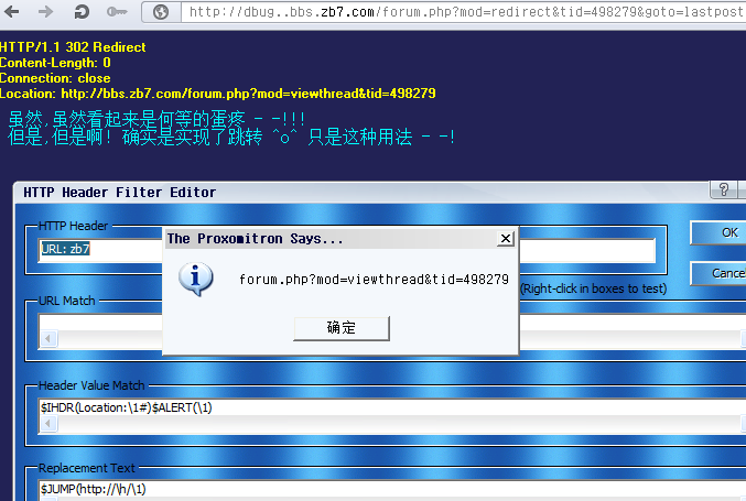

针对你那个

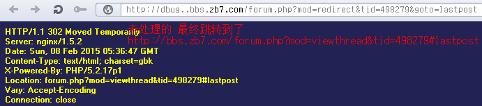

http://bbs.zb7.com/forum.php?mod=redirect&tid=498279&goto=lastpost
由于location不带http,所以直接$jump无效.
具体的:
可以捕获#
只捕获#前的
In = TRUE
Out = FALSE
Key = "URL: zb7"
Match = "$IHDR(Location:\1#)$ALERT(\1)"
Replace = "$JUMP(http://\h/\1)"
虽然,虽然看起来是何等的蛋疼 - -!!!
但是,但是啊! 确实是实现了URL:头替代Location:的捕获. ^o^ 只是这种用法 我是很汗的 - -!

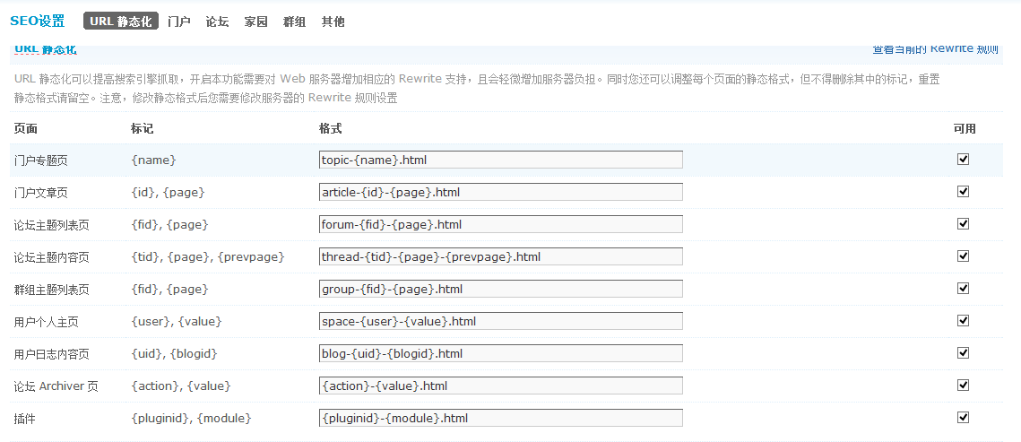

如果真的有别的,你那就会错误.因为dz的伪静态是thread-tid-page-prevpage.html prevpage这个我就没见过除1以外的.

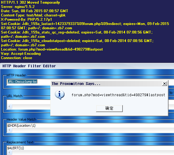

GET /forum.php?mod=redirect&tid=1808899&goto=lastpost
Location: forum.php?mod=viewthread&tid=1808899&page=4#lastpost

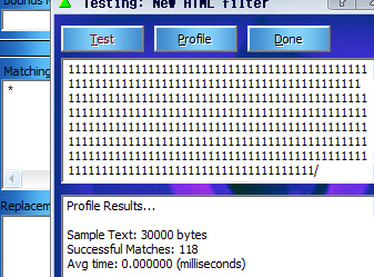

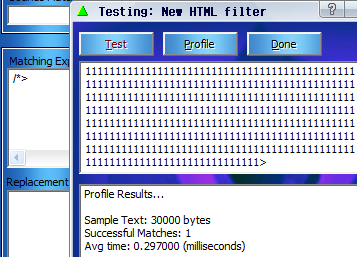

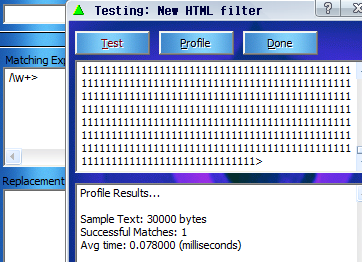

测了下$NEST,$NEST最快,开头*中间内容*结尾次之,$NEST+中间匹配最慢。
没有加边界限制,同一文本重复十次,测试多次取最快值。
$NEST(<tbody*>,</tbody>) 0.109
<tbody*jyaoxue*</tbody> 0.172
$NEST(<tbody*>,*jyaoxue*,</tbody>) 0.218

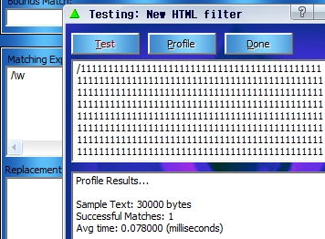

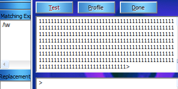

Re: 一些问题的答疑
帐不是这么算的.
按你这全1的 用\w最快.但实际应用中不可能有一堆几万个字符没空格.
如果只管匹配,*当然是最快的.毕竟不看是什么,只管匹配到limit.
作用域是不一样的.而且还有个问题你没遇到,那就是正则却不匹配的情况.
所以你的测试,基本没有实际应用意义.
前后确定时候,只匹配纯字符,*没有\w快.
*和别的不一样....
这样还怎么比?秒杀一切了.
*与其说是正则不如说是通配符
问题在于如果不需要限定,当然是用*.那种情况用什么基本都没有差别.一般是一样的时间.就算真有差0.05又如何?1秒是1000 慢1秒的两万分之一?而且基本不会差.

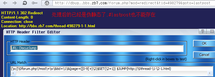

Key = "URL: DiscuzJump "
URL = "(\w/)\0forum.php\?mod\=\w\&tid=([0-9]+)\1(\&page=([0-9]+)\2|$SET(\2=1)) $JUMP(http://\0thread-\1-\2-1.html)"
最终的....我就这么用了.重定向的页其实不用导向也没事.你的可能需要用location:

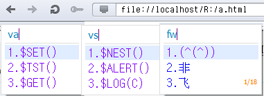

我用的是拼音加加自定义词库- -!打(^(^))容易.[0-9]这种没法定义,实际环境差别大.
你应该根据自身情况考虑....
v=a[pro.]
v=s[$...]
va=$SET()
va=$TST()
va=$GET()
vs=$NEST()
vs=$ALERT()
vs=$LOG(C)
fw=(^(^))
db=dbug..
db=dbug..bin..bout..
by=bypass..
bw=bweb..
bh=bin..bout..
bh=bin..
bh=bout..
bhi=bin..
bho=bout..
src=src..
local=LocalHost
local=Local.ptron
pro=proxomitron
pro=Pro
