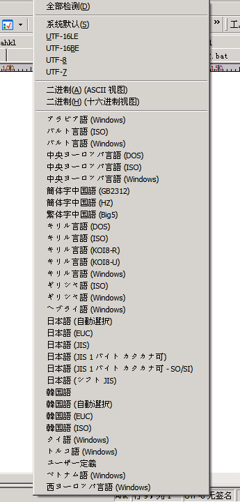

Re: sidki-config 2010.10.23 的remove specific comment-blocks
破坏之后Exceptions-U也是部分有效的.......只有特殊字符部分 或字符附近的几个规则 没有效果......
至于ultraedit 作为可能是最有名的WIN端欧系文本编辑器 他对编码的支持还是没有那么强大的......这是欧系软件的通病.....最少我在另存为时 没找到存成西语编码的选项......另外呢.....设置字体.....对编码没有影响的......
双字节文本编辑 涉及到编码问题的 还是日系软件比较强大.....当然.其实也只有两个....一个Emedit一个秀丸
基本差不多.....我用的是EmEdit

改成特殊字符后已经起效
n年前用过emeditor,后来ultraedit用的顺手一直用ultraedit,没想到又要用回emeditor :x
