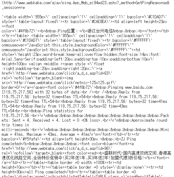

:idea:
工作原理就是使用一个关键字[一般是广告地址的文件名]来捕获前后的代码,加上url附加到文档.
流程就是检测url,是就把关键字加入临时列表,开始D代码....
结果如图所示.
