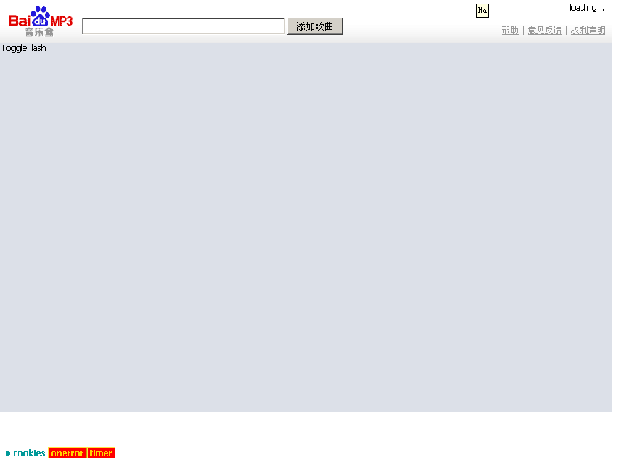

很奇怪我添加了
mp3.baidu.com/m $SET(0=a_code.) 后,要转到经典试听页面按下才可以试听,想也可以,谁知道过了一会再听成这样了,
再重新用全新的lists\sidki_l_2009-02-13文件夹重新添加也不行,不明白怎么回事,
请教

Re: 用了2009-2-13的规则,百度mp3不能试听了
你的第一个图里 最下面有个按钮 写着黄色的 timer
看到了么 ...... 这个就是上面说的
默认情况下 JS里的time属性都是关掉的.....(也就是多少秒之后怎么怎么样)
你可以试试
mp3.baidu.com/m          $SET(0=a_code.i_timer:0.)
如果还不行的话 你给一个URL出来 我再去看看

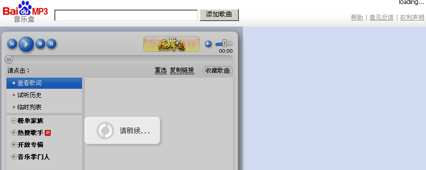

发现是这个样子现在,
如果是从这里http://mp3.baidu.com/点试听就不行
但是如果是通过搜索结果点试听,就能出现选择 “如果页面没有正常加载,您可以点击这里回到旧版音乐盒”再按Toggle可以试听
我先试下你给的这个代码,先谢谢
