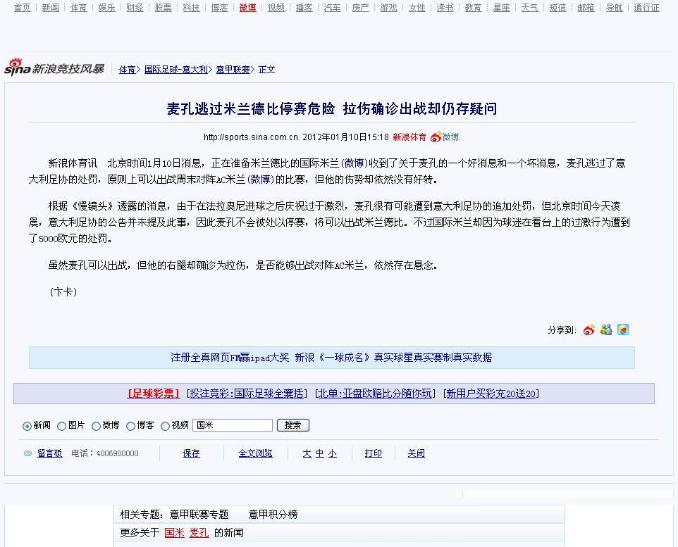

示例页面:http://sports.sina.com.cn/g/2012-01-10/ ... 2653.shtml
我只需要正文部分,什么侧栏啊,微博啊,当然还有广告推荐啊,统统不要。我自己用AdComments.ptxt这个没有搞定。期待大侠帮忙~

我写的sina和sidki无关.....单独的一个规则
Name = "Sina Delete 2009.02.10 [ddandyy]"

已经搞定,谢谢DDBB
