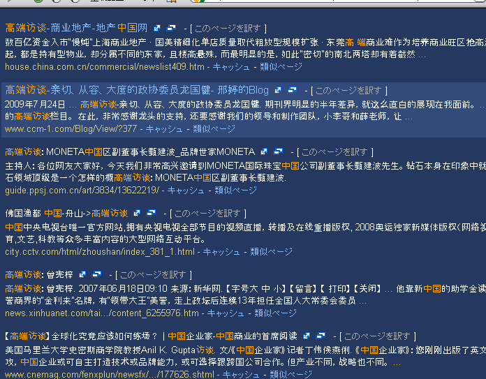

最近不知道是不是google改版了......现在这个规则有BUG了...
搜出来的结果有很多会没有LINK
TEST URL http://www.google.com/search?hl=ja&safe ... C%E7%B4%A2
如图

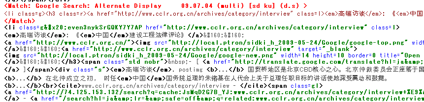

dubug结果
<em>高端访谈</em>前的那个<a href="xxxx">被弄没了......
有半个多月了......今天实在忍不住了.....上来问问.......是只有我这样 还是你们都是这样????

这种情况有一段时间了,等 google 改版结束再说吧

快半年了吧......
这个......还是这样....应该和sidki说一下了吧

在你提出这个问题之前,我就注意到这个问题,并和 sidki 说过,不过可能因为他那里重现不了,一直没有下文。
我主要是在 opera 下遇到这个问题,在 IE 和 Firefox 下则几乎没有遇到。怀疑是 Google 针对不同浏览器输出的代码不同,刚才特意测试了下,如果在 opera 的 site preferences 里针对 Google 将 Browser identification 设为 Identify as Firefox ,则此问题消失,你试试看?
BTW,sidki 主要用 Firefox ,可能因此无法重现这个问题。

因为之前一段时间google改版时,用sidki在firefox下google搜索一直是有问题的,表现为无法显示搜索结果,刷新后有搜索结果了,但css全部失效。
现在正常了,就是会先显示原先无法显示搜索结果的页面,然后过大概1,2秒才出搜索结果。
Re: 这个是我个人的问题么 关于Google Search: Alternate Display
Bonnie wrote:现在正常了,就是会先显示原先无法显示搜索结果的页面,然后过大概1,2秒才出搜索结果。
我从来没遇到这种现象。
你确定你的浏览器没有被劫持?有没有可能是某个插件导致的问题?
。。。原来是autopagerize脚本的问题。我停用再启用它后竟然就好了。
