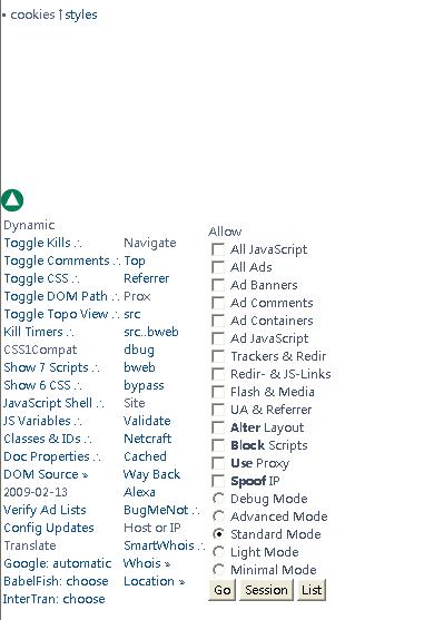

请问出现有人出现过这种情况吗?我在ie,firefox,opera都试过了,在任务网页都无法正常显示,有时候还会挤一起。
求解!!
如图所示
如图所示

在任务网页都无法正常显示
是任何网页吧........ :shock:
CSS没有起效果.....具体原因????
你把你的PROX打个包发上来我看看

在我这 你的包是没有问题的....
FF和opera下都可以正常显示.......
我TEST了 google主页 和 当前这个帖子的页面 都没有问题......
你确认你的浏览器设置没问题么.....或者 是任何页面都有问题么

我也觉得很奇怪,第一次遇到这个问题的时候我还以为是我系统有问题就没去管他,可是后面重装过系统的时候再看还是这样。
所有的页面都是这样,用是可以用,可是错位得很奇怪,按钮有时候有,有时候没有。难道还跟硬件有关?
浏览器应该没有问题,用了干净的(刚装的)试的。
Re: Proxomitron Menu显示问题
你对比下你的 default.cfg 和 sidki_2009-05-24.ptron ,很多规则被你禁用了。你加载 sidki_2009-05-24.ptron 应该就正常了。

.......真是晕死啊,原来是我的路径中带中文。
移出英文目录中就正常了。 :shock:
找到原因就好......
等以后你就明白了.....
中文路径不是好习惯的........虽然大多数时候都没问题........
