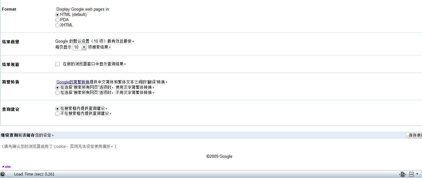

1. 打开opera, http://www.google.cn, 设置“使用偏好”
2.默认状态下,“新窗口打开搜索结果”是选中的
3.不选这个复选框,保存
4.再次设置“使用偏好”,选中“新窗口打开搜索结果”
5.点击“保存”。
结果无法保存 只显示下边的一行信息。

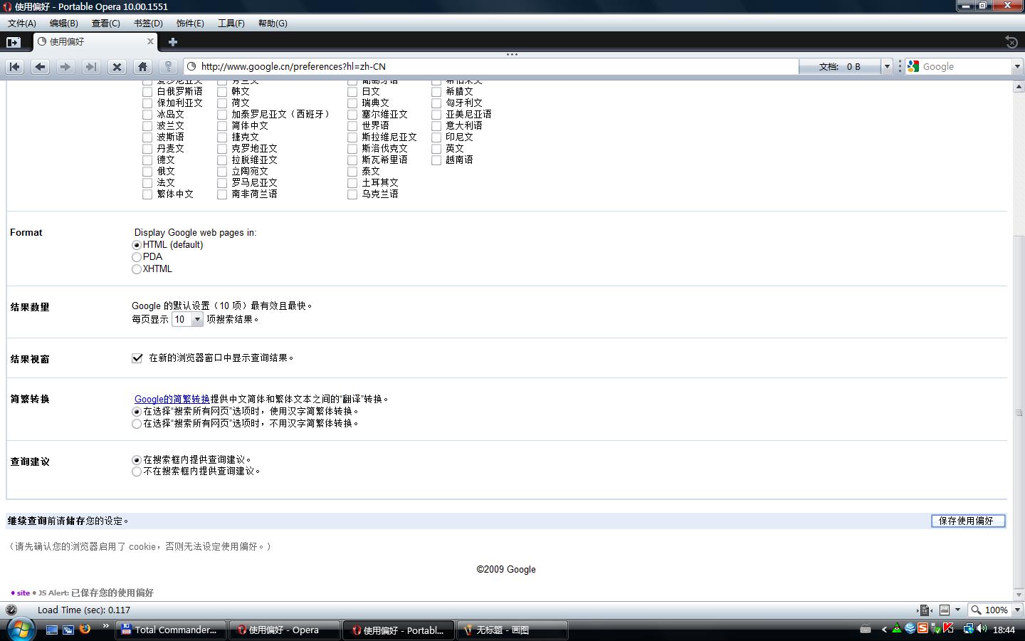

第二次点击保存时,最下边显示了一行信息
第二次点击保存时,最下边显示了一行信息
请看图2
全部操作完成后,一直是这个界面
全部操作完成后,一直是这个界面

你仔细看一下那句话.....意思明明是已经保存了......不是么.......
这个是sidki做的一个小功能.....就是有alert的弹出窗口的话 都不会弹出....会显示在最下面.....前面显示 JS Alert: 表示后面的内容是一个JS弹出窗口的内容.........
至于你要的效果......就是每点一个LINK都是在新窗口?????
sidki里默认是所有LINK都在当前窗口打开的.......你如果不想要可以把<a>...: Replace blank/new 这个规则关掉........

没错,是保存了,在第一幅图。
但是如果刷新本页,就是最后一幅图的结果了。
回到google搜索页,不能从新窗口打开结果。
Re: google 设定使用偏好的问题
AllowCookies.txt
加一行
www.google.(com|cn)/
CookieValues.ptxt 中有专门的 # Google preferences 项目,如果不注释掉,会导致在网页中设置使用偏好不成功。Open search results in a new browser window 的 cookie 值是 NW=1 ,你可以参照修改。另外,按 ddbb 说的,还需要把 <a>...: Replace blank/new 这个规则关掉或针对 google 添加排除项。
ddbb wrote: sidki里默认是所有LINK都在当前窗口打开的.......
这有个好处,就是将开窗口的方式固定:点击链接的时候默认在当前窗口打开,需要开新窗口则使用浏览器提供的功能,比如鼠标中键,Shift+左键等等。不会出现当想在当前窗口打开,点击后却开了新窗口的情况。
当然,可能需要调整下使用习惯。
