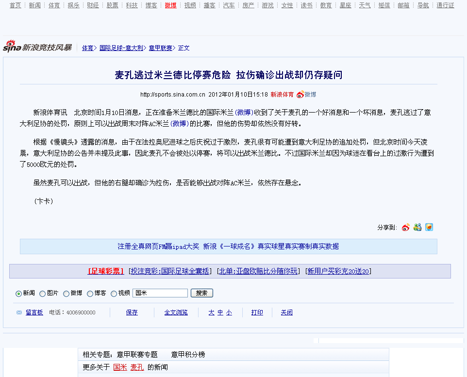

示例页面:http://sports.sina.com.cn/g/2012-01-10/ ... 2653.shtml
我只需要正文部分,什么侧栏啊,微博啊,当然还有广告推荐啊,统统不要。我自己用AdComments.ptxt这个没有搞定。期待大侠帮忙~

我写的sina和sidki无关.....单独的一个规则
Name = "Sina Delete 2009.02.10 [ddandyy]"
URL = "$TYPE(htm)[^/]++.sina.com.cn/|$TYPE(css)[^/]++.sina.com.cn/|$TYPE(js)[^/]++.sina.com.cn/"
Limit = 12000
Match = "(<|.|#)$LST(Sina)"
Replace = "\0"
blocklist的内容
# Sina
!--_SINA_ADS_BEGIN_-->*<!--_SINA_ADS_END_-->      $SET(0=<!-- Sina Delete [ddandyy] -->\r\n)
!-- 071127 ws begin -->*<!-- 071127 ws end -->        $SET(0=<!-- Sina Delete [ddandyy] -->\r\n)

Re: 求新浪页面过滤规则~~~~
Posted: Jan 15 2012, 18:37
by ajiao
已经搞定,谢谢DDBB
