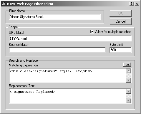

本人在尝试制造大规模杀伤性武器: 要过滤掉所有用discuz做论坛的头像和签名.
如果已经面世了,烦请告知(可千万别告诉美国啊.免得它又来维护世界和平.)....谢谢
用的是 sidki-config 2008-01-02 拿铁血丹心论坛做实验的:
http://www.txdx.net/thread-403053-1-1.html

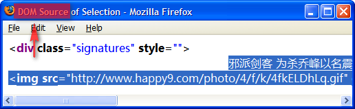

用Firefox的view selection source侦知某个签名的代码为
<div class="signatures" style="">邪派剑客 为杀乔峰以名震武林而奔波<br>
<img src="http://www.happy9.com/photo/4/f/k/4fkELDhLq.gif" onclick="zoom(this)" onload="attachimg(this, 'load')" alt="" border="0"></div>
于是在proxomitron里面添加一条"web page" 规则:
然后再选中贴中作者的那贴的源代码拷到里面测试, 显示结果为
Profile Results...
Sample Text: 3155 bytes
Successful Matches: 1
Avg time: 0.016000 (milliseconds)
然后存盘, 重启proxomitron. 可是刷新页面后,签名还在,检查了proxomitron, Filter已经启用了
Allow For Mutiplematches 选不选结果一样......
哪里做错了吗?
后来又用这个笨办法加了屏蔽头像的, 居然可以, 副作用先不管了,将就着用吧......就是那些花俏签名太碍眼了..
Re: [求助]: 规则测试成功,但浏览时没有过滤
我看到的怎么是 <div class="signatures" style="maxHeightIE: 360px;">
你用<div class="signatures"*> 试试
1、Firefox的View Selection Source显示的是DOM Source,和实际的网页代码不一样。
DOM Source.png (23.74 KiB) Viewed 8354 times
2、Sidki config的用户可以在AdKeys.ptxt添加以下代码,通杀所有class/name/ID为signatures的DIV。
signatures$TST(\0=div)

可为啥测试又能匹配呢?
tor524e wrote:可为啥测试又能匹配呢?
你的表达式对于你的测试代码是有效的,所以测试有效;但网页实际代码和测试代码不一样,所以过滤无效。
