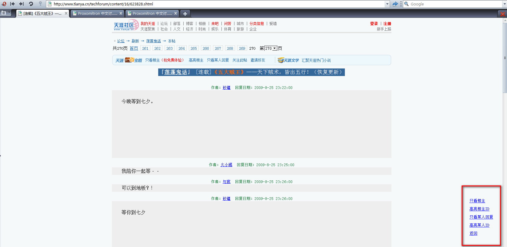

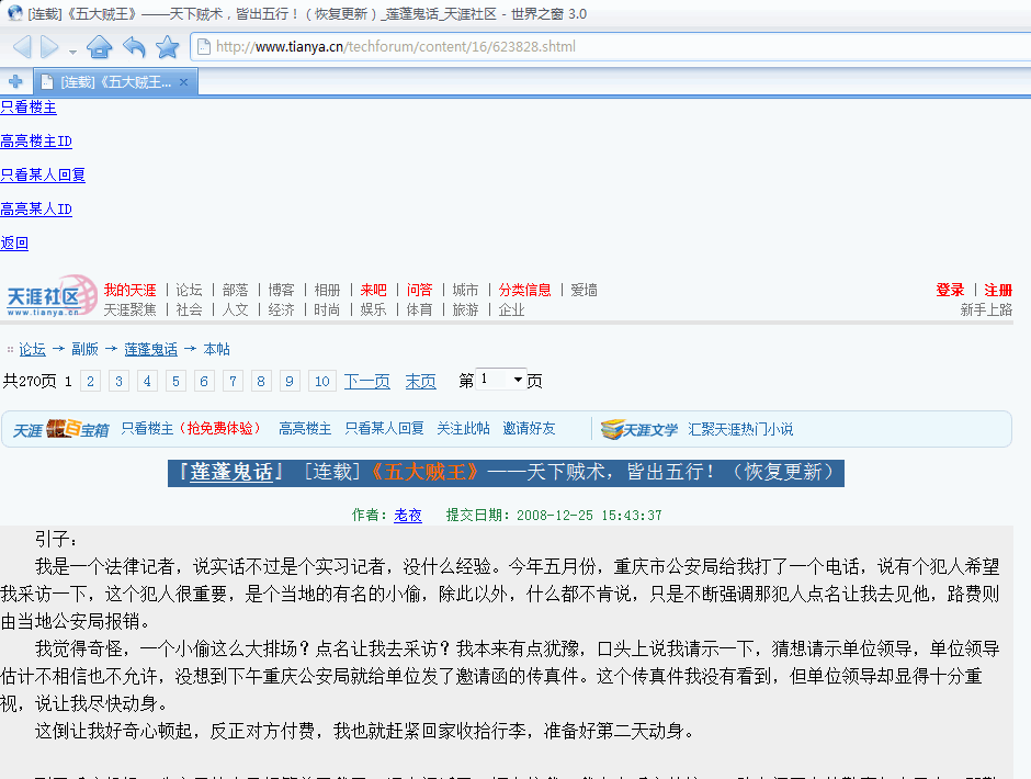

借鉴于网上一个实现天涯只看的方法,尝试用proxo去完成。
问题是在opera和火狐中正常,相关链接固定在网页右下端。
但在IE内核的浏览器则代码在网页顶端且一滚动就消失了。
请问问题出在什么地方?

Re: 请教proxo实现天涯只看的问题
不用<start>将会代码插入到网页的开始位置,就正常了。
开始我也是想替换百宝箱这一栏代码,但是文字太长时,想点击还要回到页首。不如直接固定在页面底端方便。
